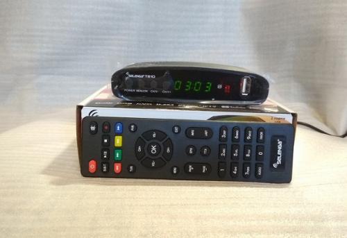

Re: DAMP flash для ресиверов DVB-T/T2.
Дамп для записи программатором для DVB-T2 ресивера Selenga T81D
main GX3235S-115X-2018-3-16
SPI 25VQ32BSEG
контроллер дисплея ET6226M
Стабилизаторы:
U11 SOT23-6 T25AKD 3.3V
U12 SOT23-6 T25AKD 1.2V
U18 AMS1117-1.8
БП внешний XY-AP0500150 5V 1.5A
