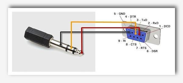

Программа для восстановления Sat-Integral S-1412 HD Rocket
1.Запустить загрузчик
2.Выбрать COM-порт и режим Serialdown
3.Открыть ПО для восстановления (обычная версия для обновления с USB)
4.Нажать Start
5.Включить приемник и ждать окончания процесса (Внимание!!! Процесс идет несколько раз!!!)
