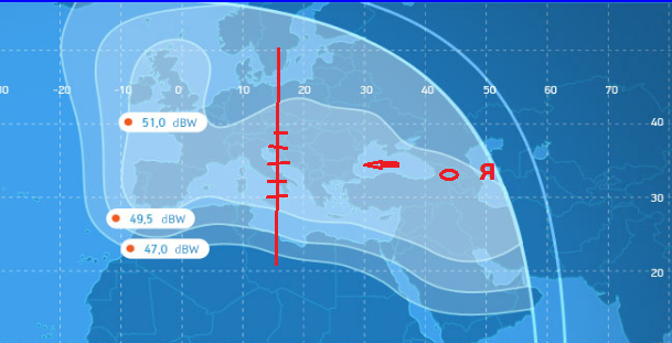

Зажгли пожалуй и меня этим спутником..
Имеется в резерве одна не действующая антенна размером где-то 1м, как раз ее и пытался применить. Внизу в плане недостает одной детали.. хотяб приблизительно в каком направлении сосредоточится на поиске?
1. строго на запад
2. северозапад.
3. югозапад
Вообщет я не спец по настройкам но в этом чтот кумекаю. И так не так давно после продолжительного поиска сигнал так и не удалось поймать с этого спутника, кроме выпущеных моих слов эмоциональной окраски которые почему-то считали мои соседи..

Если стоит у вас обычный дракон, тогда нужно повернуть тарелку в правую сторону (влевую когда вы смотрите на неё). У неё должен быть небольшой наклон вперёд. Сначала я поймал уже имеющийся АМОС. Там уже есть готовые каналы. И повернул немножко вправо с небольшим наклоном вниз. Частота: 11025 Н 6585.

Так, обойдемся без дракоши, я не знаю где расположен амос у меня его просто нет, а сириус знаю, если c задней стороны антенны смотреть на спутник приблизительно на сколько градусов? смещать от сириуса в лево/право.

На первой странице есть все расписано.
Разница между астрой(Сириус) и 14 градусом составляет 19 градусов.
Смешать вправо, с наклоном вниз,если смотреть сзади.

cпсб, вот мне мяч и поле.. теперь тот случай на выходные...

Мы все проживаем в северном полушарии земли, а спутники располагаются строго над линией экватора. Из этого следует, что чисто на западе не может быть спутник, потому как это линия направления параллельна экватору и спутникам. Как известно параллели никогда не пересекаются с экватором. А тем более на северо западе никак не может быть. Это уже антенна полностью отворачивается от спутников, а задницей она не принимает сигналы.dev.ge писал(а): ↑27 июл 2022, 17:51 Зажгли пожалуй и меня этим спутником..
1. строго на запад
2. северозапад.
3. югозапад
Остаётся единственный вариант, это юго-западное направление и спутник довольно низко над горизонтом.

А если всерьез то у меня установлена антенна на сириус 4.8E, но дело в том, что не так давно прямо напротив построили высокое здание и я через эту антенну перестал принимать каналы. На данный момент гвоздь программы это 14W.
