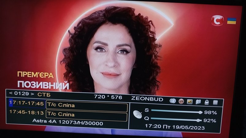

KONRAD писал(а): 19 май 2023, 16:54 1+1 Україна,ІCTV2,ОЦЕ,Новий канал,ТЕТ,2+2,М-1,НТН,Мега,ПЛЮСПЛЮС,МИ-УКРАЇНА з'явилися на частоті 12073/H/30000,T2-MI,MX-1,відкрито.
Мова аудіо: Українська.
Постачальник послуг: ZEONBUD.
Канали скануються та показують на Sat Integrali без проблем,перевірив особисто)
Поки канали працюють з незначними проблемами,напевно,ще налаштовують.Треба стати на канал і постояти,на деяких треба трохи почекати,а деякі вмикаються одразу,навіть незважаючи на рамку «Сервіс недоступний».

Також,хто має можливість - перевірте чи такі канали,як: СТБ,Інтер,1+1 Марафон,ІСТV,Перший,Бігуді,Рада,були,можливо,переміщені в інші мультиплекси чи їх прибрали взагалі,бо,Sat Integralи не сканують все,буду щиро вдячний за допомогу :friends:

Хмм🤔 А в мене,якраз,ці знайшло,а старі ні,не розумію,в чому проблема) І головне,що ці показують добре і ще дивина: в мене їх не сканувало раніше,а сьогодні - на,будь - ласка,всі,що виклав в транспондерних новинах знайшло :biggrin:
Прошивка 3.22.

Вася 30 писал(а): 19 май 2023, 17:20 В мене просканувалось лише три канали 1+1 Україна,ІCTV2,ОЦЕ, і не ZEONBUD , а остальні вже були :yes:
Сьогодні появились тільки канали 1+1 Україна,ІCTV2,ОЦЕ якщо шукати їх тільки мережевим пошуком.Це канали ZEONBUD.
Але є якась причина,можливо в мене ци че в усіх - коли при пошуку ви вибираєте видаленя каналів перед скануванням тоді знаходить тільки всього 11 каналів серед яких немає СТБ та багато інших.
А так якщо канали було проскановано раніше і відсканувати сьогодні мережевим пошуком,то добавляеться 1+1 Україна,ІCTV2,ОЦЕ
і в загальному є 21 канал на 12073.

Перепровірив я роботу частоти,Ви були праві,зробив все так,як Ви описали і так дійсно є) Мені здається,що Зеонбуд щось міг намудрити з модуляцією і я думаю,що вони знають про то і виправлять найближчим часом :yes:
