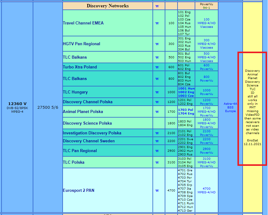

На соседнем форуме нашел вот такое:
seened;3614952 писал(а):Вот что про это пишут: Missing Video PID in PMT
The ESP2 PAN HD channel on Astra 4A 4.8E (12360 V) is now FTA,
but it's being recognised as a radio channel on E2 because VPID is not present anymore in PMT.
It can be seen ok on non-E2 devices since they don't check PMT for video PID.
To get the video back on E2, you need to edit lamedb manually, and add the parameter c:00125c
Перевод:
Канал ESP2 PAN HD на Astra 4A 4.8E (12360 V) теперь FTA,
но он распознается как радиоканал на E2, потому что VPID больше не присутствует в PMT.
Это можно увидеть нормально на устройствах, не поддерживающих E2, поскольку они не проверяют PMT для видео PID.
Чтобы вернуть видео на Е2, нужно вручную отредактировать ламедб, и добавить параметр c: 00125c

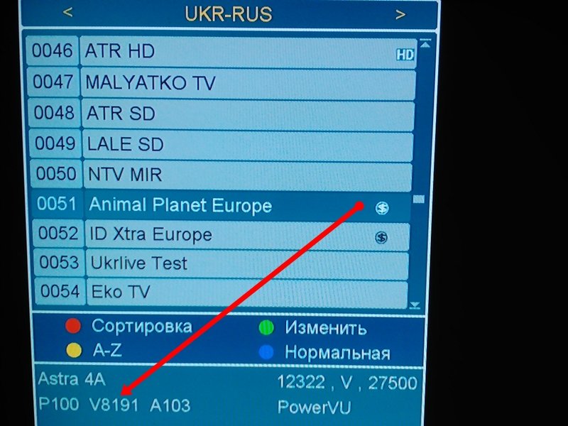

Animal Planet Europe и ID Xtra Europe на 12322 V 27500 на многих ресиверах ушли в радиоканалы.
Или остались в телеканалах - только с отсутствием картинки.
На этом,для этих ресиверов каналы Power VU(рус.) больше не существуют.

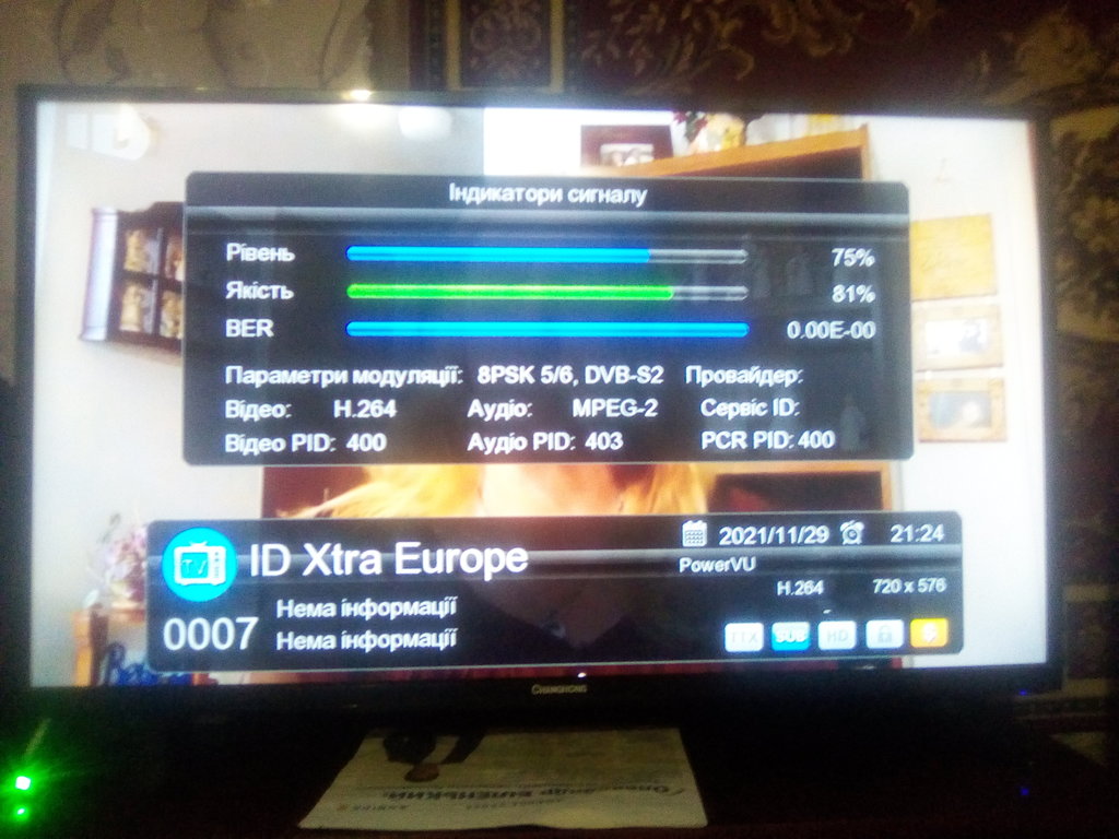

Не сканировал, как работали так и работают.Выкладываю, что бы не быть вруном

Таких ресиверов как у вас с возможностью показывать телеканалы PowerVU примерно 10%.
В большинства,если просканировать транспондер,каналы попадут в список радио.
Если не сканировать,канал остается и дальше в телеканалах,только V.PID 8191 приходит автоматически и с ним бесполезно бороться.

Всё верно. Такое было с польским пакетом: просканировал заново и всё перешли в радио. Рускоязычные не сканировалЮ поэтову, наверное, они еще и работают.
