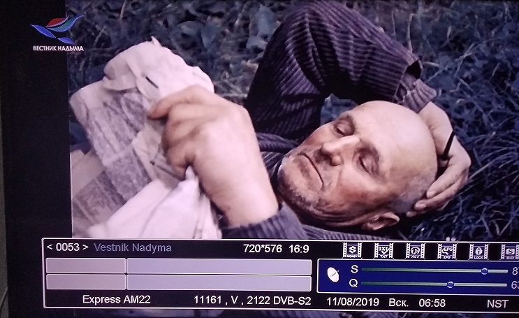

64АНАТОЛЬ писал(а): 11 авг 2019, 00:17 Аналогичный пример сейчас с приемом на борту 53Е транспондер 11161 V 2122 2/3 DVB-S2/MPEG-4
У меня всё чётко
