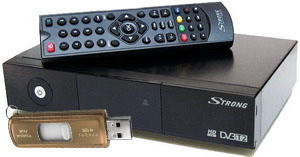

Инструкции для Strong 8500
Как обновить ПО.
Подготовка к обновлению:
- Распакуйте файл, на Ваш компьютер. После распаковки у Вас на компьютере должен быть файл с названием "MAIN_DTT1609.SDL”
- Скопируйте файл "MAIN_DTT1609.SDL” в корневую папку USB накопителя (флешки) bv
Процедура обновления:
- Подключите USB накопитель к приемнику, дождитесь сообщения на экране ТВ, подтверждающего, что внешний накопитель подключен и распознан приемником. dq
- Нажмите кнопку MENU для входа в Главное меню приемника, перейдите к меню Инструменты и нажмите ОК. - В появившемся меню выберите Обновление через USB и нажмите ОК.
- Введите ПИН код Вашего приемника (заводское значение: 0000, если Вы его сами не меняли).
- Ресивер перейдёт в режим загрузчика, который доступен только на английском языке.
- Загрузчик выполнит ряд операций с файлом обновления программного обеспечения и начнет обновление (всё понятно, не правда ли ap ).
- Процесс обновления будет отображаться на экране в виде зеленого индикатора, справа от которого будет показан прогресс выполнения в процентах.
- После выполнения обновления приемник перезагрузится автоматически и настроится на последний просматривавшийся канал.
Вот и всё, однако, позвольте напомнить Вам ещё раз следующее:
После начала процесса обновления дождитесь его завершения.
Не предпринимайте никаких действий до окончания процесса обновления или до появления сообщения об ошибке!!!
Не отключайте приемник от сети электропитания до завершения процесса обновления программного обеспечения!!!
Не отключайте подсоединенный накопитель USB от приемника до завершения процесса обновления программного обеспечения!!!
Не соблюдение вышеуказанных инструкций может привести к выходу приемника из строя и, как следствие, к отказу от гарантийных обязательств со стороны производителя и поверьте, что так оно и будет, ибо, прочтя гарантийные обязательства, Вы обнаружите, что гарантия на сбой или повреждение программного обеспечения - не распространяется.
Восстановление прошивки:
Если всё же процесс обновления был прерван, можно попытаться восстановить прошивку. Для этого необходимо вставить флешку в ресивер, включить ресивер, в момент загрузки на пульте ресивера нажать последовательность цифр: 5 8 4 2 и дождаться завершения процесса обновления ab
Может получится так, что новая версия прошивки Вас чем-то не устроит либо с ней обнаружатся какие-нибудь проблемы, в этом случае можно залить в тюнер (так же, через флешку) более раннюю версию прошивки.
