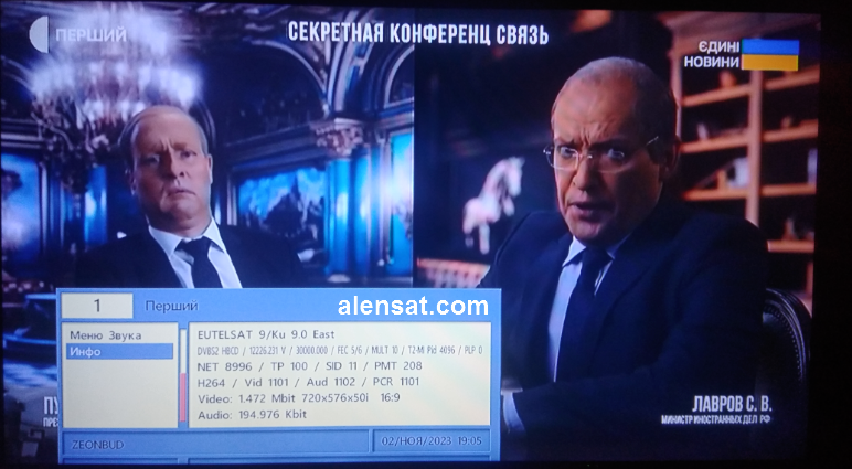

Уровень сигнала на ТР с T2MI Украины .
Тарелка 120 см фокус.

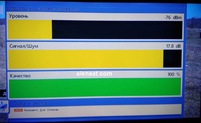

И для сравнения ТР Где пакет Discovery $:
