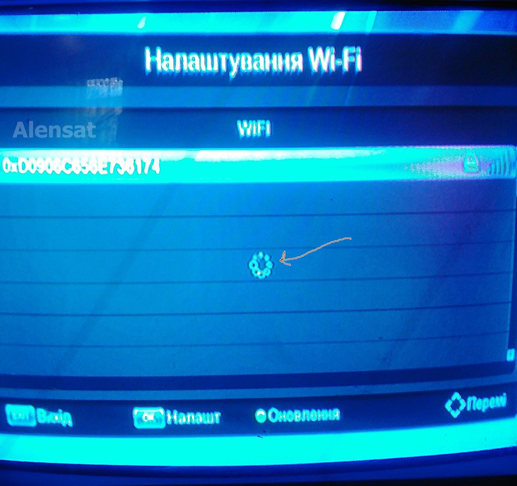

Сегодня у меня была возможность забежать к клиенту на 5 минут,прихватив с собой рабочий адаптер Uclan MT7601Alen писал(а): ↑08 дек 2019, 22:51 В этой модели,я настраивал список каналов,подбирал пульты для клиентов.До сетевых приложения - я не доходил.
Честно уже не помню какое там стоит ПО. До конца месяца,думаю у меня будет возможность протестировать эту модель с адаптером MT7601
О своих результатах напишу в этой теме.
Прошивка у него стоит такая же как ваша 0.2.0.2.
Раздал интернет с телефона,зашел в настройки Wi-Fi мою сеть вроде и обнаруживает,но вместо названия пишет вот так и кружочек загрузки долго крутится,но не подключается.Я убирал пароль на Wi-Fi -все равно активация сети не происходила.
Значит проблема в адаптерах отпадает,пробуйте менять ПО и о результатах пишите здесь.
