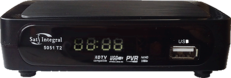

На передней панели цифрового эфирного тюнера Sat-Integral 5051 T2 расположен четырехсегментный LED дисплей, который показывает номер канала и часы. Также для удобства пользования, разъем USB 2.0 расположен на передней панели. Кнопки управления на передней панели тюнера отсутствуют.
