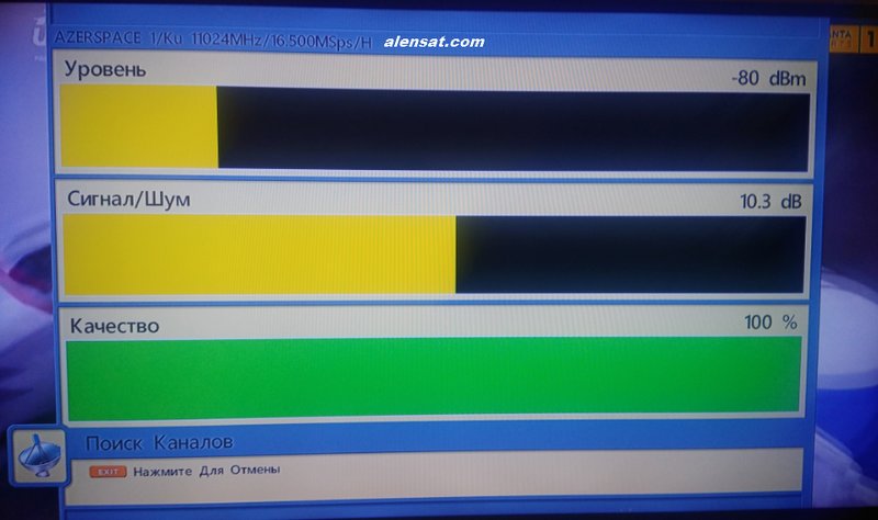

Ребята.. все трансп с 46е сканируют кррме 11024сетанты где.. сам с кавказа

Aslan0707 писал(а): 10 июл 2023, 17:07 Ребята.. все трансп с 46е сканируют кррме 11024сетанты где.. сам с кавказа
Сигнал нормальный сейчас проверил все работает. 11024 Н 16500 3/4 DVB-S2/8PSK
Но если сравнивать, то чуть ниже чем например на CBC Sport 11175 H 30000 , там у меня 12,3 db по средний шкале.
Посмотрите настройки LNB Нижний-Верхний диапазон должен быть: 9750-10600
Попробуйте заменить конвертер.
Луч там CentralAsia 49-53 dBW по идеи у вас сигнал должен быть лучше чем у меня.

Lnb поменял.. работает.. спасибо..
