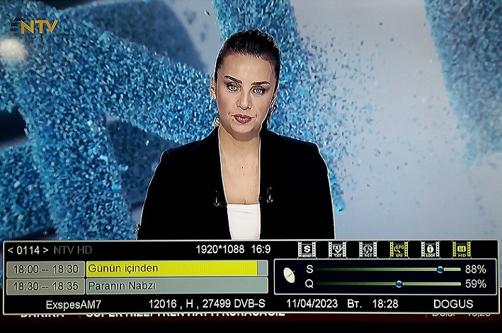

ntv hd 53e 12688 h 4915 у меня появился при сканировании в бисс.ключ пока не могу найти.может кому удастся. сигнал на уровне 55проц.на транспондере один канал.\собственное наблюдение\
Сообщения: 2336
Благодарил (а): 1357 раз
Поблагодарили: 7753 раза
zvezda писал(а): 11 апр 2023, 16:43 ntv hd 53e 12688 h 4915 у меня появился при сканировании в бисс.ключ пока не могу найти.может кому удастся. сигнал на уровне 55проц.на транспондере один канал.\собственное наблюдение\
Да турки замутили этот канал на 53E, Я на Express-40E зацепил с соседнего Turksat-42E точно такой же открытый канал.
