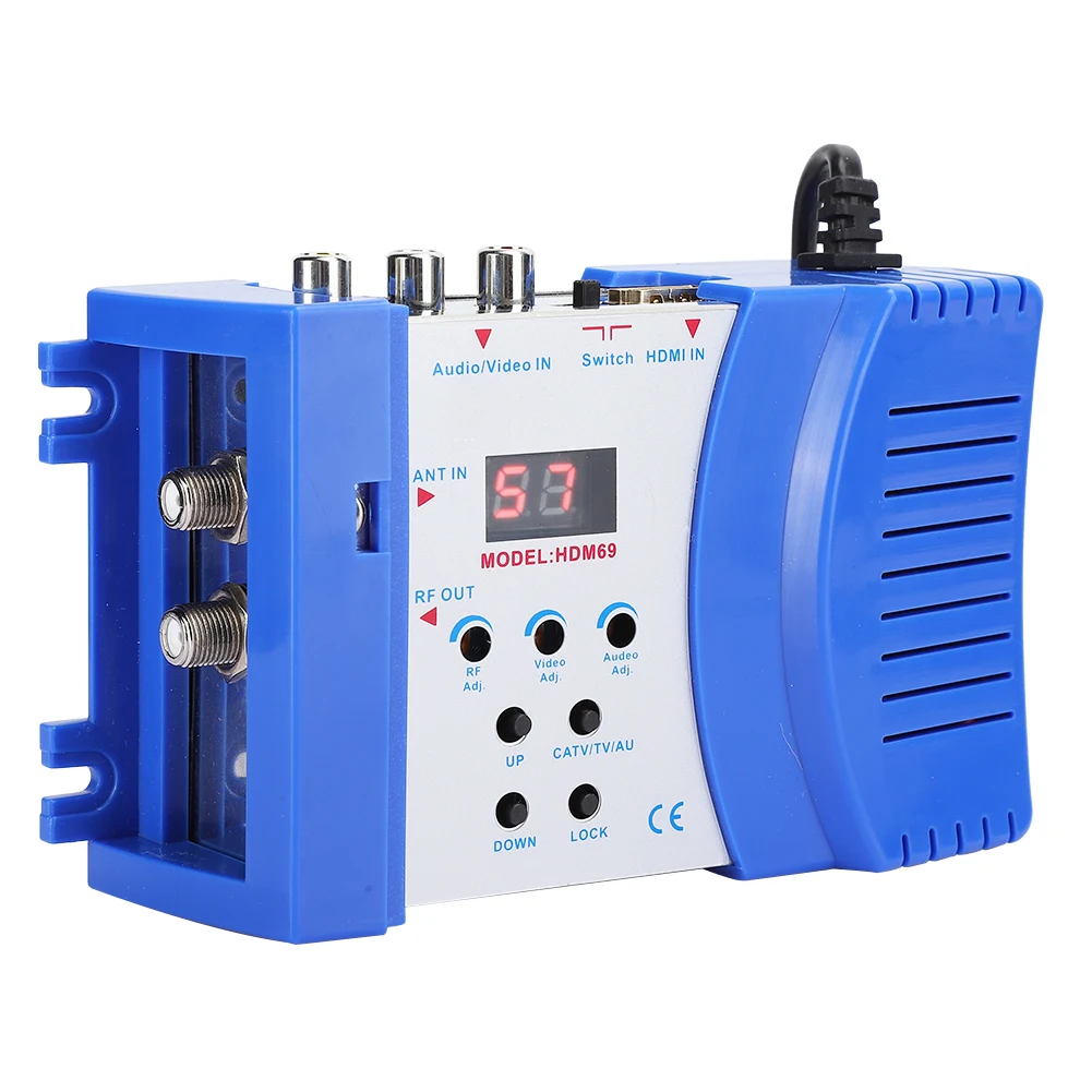

3. Для согласования 1-го и 2-го (затем 3-го и 4-го) вибратора использовал ДЦМ-МВ AV-Модулятор с возможностю смены частоты.
Например как этот:
в него просто подключил штырь на выход , и рядом около 1,5-2 метра ловил сигнал мощности по тюнеру Т2 Стронг .
4. Метод согласования очень прост - подключаем первый кабель к нашему "дисеку" а второй нужно "угодать" по длине плоть до мм!
Просто по чуть-чуть отрезаем от второго и смотрим за сигналом, если сигнал при подключении падает значит это росфазировка вч сигнала.
Когда не увидите падения вы уже близко к правильному согласованию, нужно добиться небольшой прибавки от подключеной антены.
