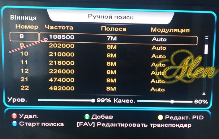

З 01 червня 2023 року розпочалась трансляція мультиплексу МХ-7 в МВ діапазоні на частоттах (174 – 230 МГц)по всій Україні, від постачальника BRT.
Даний мультиплекс приймається на звичайну ДМВ антену і потужність передавачів на багата більша,відповідно і сигнал прийому на 15-20% кращий на відміну решти МХ.
Приймачі Т2 знаходять частоту прийому у вашому регіоні без проблем.
Ресивер Sat-Integral-1311Combo ніяк не знайде мультиплек МХ-7 автоматичним пошуком,скільки б ви не чекали та не сканували.
Тому потрібно:
1.Заходимо - Меню -Установка -Цифрове Т2 та вибираємо Ручний пошук.
2.Ми бачимо номера прописаних частот та пропускну смугу 8 МHz, які скануються автопошуком і нічого при автопошуку нічого нового не знайдеться.
3.Нам потрібно вводити вручну частоту та обов'язково змінювати смугу з 8 на 7 МHz.
4.Натискаємо Зелену кнопку щоб добавити частоту.
5.Прописуємо частоту (Вінниця 198.5 -- 7МHz) появляється сигнал і натискаєте кнопку
ОК
Натискаєте Синю кнопку для старту пошуку і у вас появиться додатково 9 телеканалів.
: Такі ж дії можна пробувати виконувати на інших комбо приймачах.
Для того щоб дізнатись частоту в своєму регіоні,скористуйтесь т2 приймачем або вбудованим приймачем в телевізорі,там є окремо VHF(МВ діапазон),вибираете ручний пошут,перелистуєте по порядку номера каналів цього діапазану і на якому появиться сигнал рівня та якості - те й скануєте. Відписуйтесь про свої пошуки тут також читайте вже відповіді спостережень інших користувачів.
За допомогою ваших відгуків буде створена таблиця частот т2 с добавленим МХ-7.

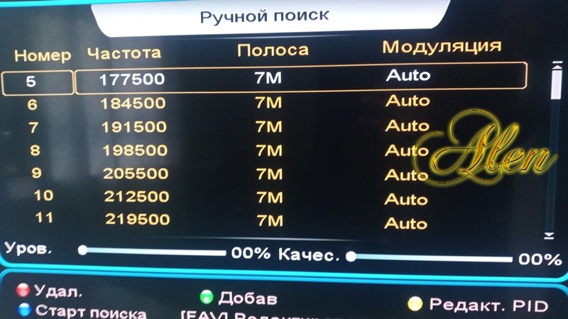

Для того щоб відсканувати канали МХ-7 в ручному режимі чи автопошуком.
Пропишіть правильні частоти з 05 по 12 канал включно.

Alen писал(а): 05 июн 2023, 13:46 Для того щоб відсканувати канали МХ-7 в ручному режимі чи автопошуком.
Усі частоти в Таблиці частот DVB-T2
