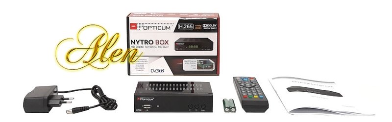

Opticum NYTRO BOX DVB-T2 H.265 - FULL HD DVB-T2 ресивер компактных размеров с поддержкой нового кодека H.265/HEVC , что гарантирует полную функциональность при новом вещании DVB-T2 в Чехии. Оснащен обучаемым пультом дистанционного управления для базового управления телевизором.
Основные характеристики
• Полностью поддерживает прием новых передач DVB-T2 H.265/HEVC.
• Обучаемый пульт для телевизора.
• Разрешение FULL HD через выход HDMI.
• Возможность подключения к старым типам телевизоров через SCART.
• Отображение часов, включая синхронизацию.
• Управление, EPG и телетекст на чешском языке.
• Поддерживает функции записи со сдвигом по времени и PVR , функции EPG.
• Медиаплеер , воспроизводящий музыку, фотографии и фильмы с USB/HDD.
• Память на 1000 теле- и радиоканалов.
Вы можете легко подключить Opticum NYTRO BOX к любому телевизору, антенне и другой электронике благодаря выходам на задней панели . После подключения вы легко сможете управлять его вводом в эксплуатацию – в этом вам помогут интуитивно понятное чешское или словацкое меню , руководство по установке и автоматическая настройка программы . Он позволяет хранить до 1000 теле- и радиопрограмм.
Приставка позволяет принимать существующие DVB-T и новые DVB-T2 телетрансляции с кодеком HEVC/H.265 в Чехии. Проверено на Чешском телевидении, а также в обеих переходных сетях, Чешской радиосвязи и цифровом вещании.
Ресивер оснащен 4-разрядным светодиодным дисплеем на передней панели, на котором отображаются часы в режиме ожидания или предустановка отслеживаемой программы во время работы.
Также есть 3 основные кнопки управления - включение/выключение ресивера и переключение каналов вверх/вниз.
Ресивер оснащен разъемом USB 2.0 на передней панели , который можно использовать для подключения флешки или внешнего жесткого диска USB. Он поддерживает диски FAT16/32 и NTFS размером до 1 ТБ. Затем вы можете записывать (записывать) свои любимые шоу на этот носитель или использовать функцию TimeShift.
Возможна одновременная запись одной программы и просмотр другой программы с того же мультиплекса (пакета программ). Записи сохраняются в формате .TS (полный поток, включая телетекст и субтитры). Записи с трансляции можно проиграть на ПК, например в программе VLC Media Player , любую дальнейшую обработку можно произвести, например, в программе avidemux .
Возможна установка (резерв) записи из EPG через таймер, поддерживающий до 8 событий в режиме: один раз, ежедневно, еженедельно, ежемесячно.
Мультимедийная поддержка
Встроенный медиаплеер поддерживает большинство ваших видео, фотографий и музыки. Он может воспроизводить такие форматы, как MPEG-2, MPEG-4, H.265, MKV, MP3, AAC, AC3, JPEG...
Пульт имеет 4 программируемые кнопки для управления телевизором: TV POWER, Vol+, Vol-, TV/IN.
После нажатия кнопок «ОК» и «0» в течение 3 секунд красный светодиод начнет мигать. Когда светодиод перестанет мигать и загорится, расположите программируемый и оригинальный пульт от телевизора на расстоянии 3-5 см. Коротко нажмите функциональную клавишу, которую вы хотите запрограммировать. Нажмите кнопку на оригинальном пульте дистанционного управления, светодиод дважды мигнет и загорится, отпустите кнопку. Когда программирование завершено, нажмите кнопку «Выход». Светодиод выключается.
Приставка оснащена функцией "зуммер", которая при включении в меню сигнализирует об уровне принимаемого сигнала, что может быть полезно при поиске сигнала DVB-T2 и настройке антенны, когда вы не видите телевизор экран.
Технические характеристики
• Многоязычное меню, включая чешский и словацкий
• 4-значный светодиодный дисплей (отображение номера программы, отображение времени)
• Кнопки управления на передней панели — вкл/выкл, переключение каналов
• Тюнер DVB-T2 MPEG 1/2/4 / H.264, HEVC / H.265
• Диапазон частот ОВЧ: 177,5–233,5 МГц
• Диапазон частот УВЧ: 474–858 МГц
• Уровень сигнала: от -15 до -70 дБм
• Чипсет: ALI3822P
• Флэш-память: 4 МБ SPI NOR
• Оперативная память: 64 МБ DDR3
• Соотношение сторон: 16:9/4:3 Letter Box / 4:3 Pan Scan
• 8 программируемых таймеров
• Родительский замок
• Обновление ПО через USB
• MPEG 1/2/4, H.265, VC-1, WMV9, RealVideo
• Потребляемая мощность: макс. 7 Вт.
Задняя панель ресивера Opticum NYTRO BOX
Варианты подключения
• 1x RF IN (вход антенны)
• 1x разъем USB 2.0 (на передней панели)
• 1x выход HDMI 1.3a
• 1x выход SCART
• 1x цифровой коаксиальный аудиовыход S/PDIF
Пакет содержит
• 1 приемник Opticum NYTRO BOX DVB-T2
• 1 пульт дистанционного управления
• 1 адаптер питания 12 В / 1 А
• 1 руководство пользователя на чешском языке
