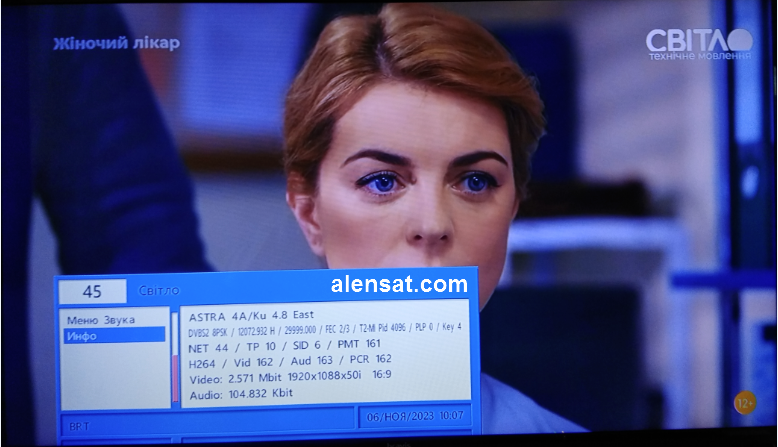

12073н30000 всі канали показують а канал світло не показує. Євроскі 4080HD

NinjaV писал(а): 06 ноя 2023, 11:40 12073н30000 всі канали показують а канал світло не показує. Євроскі 4080HD
Як не показує?Відсутній сигнал чи не знаходить канал?
Попробуйте зробіть повторне сканування транспондера з видаленням каналів.
Тільки що перевірив цей канал працює нормально.
он уже кодирован в биссе.

Сообщение NinjaV »
Видаляв канали , зробив пошук канали прописались а світло ненаходитб

NinjaV писал(а): 06 ноя 2023, 12:49 Видаляв канали , зробив пошук канали прописались а світло ненаходитб
поставьте режим поиска - все тв каналы.

Сообщение NinjaV »
Шукав всі канали і сліпим пошуком ,не знаходить ictv показує

Сообщение pytnik »
Він в Т2МІ. Показує на тюнерах які це підтримують. На євроскай треба з дампом чаклувати...
На сат інтеграл 1329 знайшов і показував зразу...
