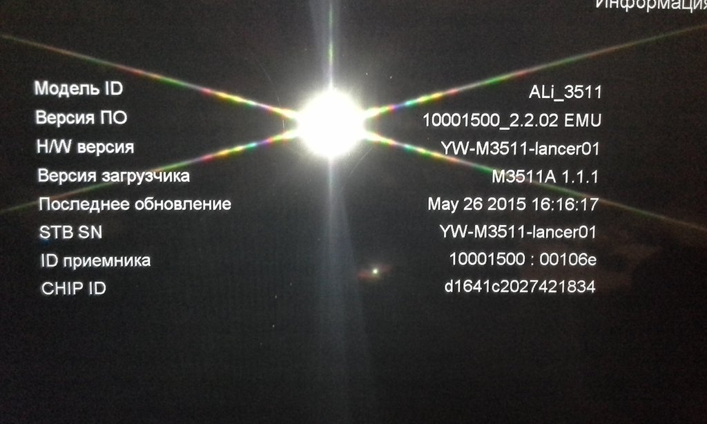

Здравствуйте, я новичёк работаю по ПК но всётаки интерес..... Значит устройство SuperBox WEE G3 ,проблема в том что: после включения бокса пишет "закодированно" и только минут через 5 или 7 "загружается" канал,если переключить на другой канал, так-же нужно ждать эти 5 - 7 минут.С самого начала настраивал знакомый, затем писал только "закодированно" кажется со знаком $, последняя манипуляция знакомого - вот эта задержка в 5 - 7 минут.Теперь решил сам разобратся.
Комплектация, подключён к головке и кабелем к интернету "через шаринг" НТВ+ ,с начала так и было и работало, пока не начал "глючить", в настройках написано что на фото. Подскажите это вина прошивки или бокс устарел? У меня есть ещё эти ресиверы Next YE-18500HD, YOUMAX M7070 COMBO, MM.STAR 1005. Спасибо

Думаю,какой бы небыл устаревший бокс,запуск и переключения шаринга должно осуществляться не более 10 секунд.skynet85 писал(а): ↑15 авг 2020, 17:06 Здравствуйте, я новичёк работаю по ПК но всётаки интерес..... Значит устройство SuperBox WEE G3 ,проблема в том что: после включения бокса пишет "закодированно" и только минут через 5 или 7 "загружается" канал,если переключить на другой канал, так-же нужно ждать эти 5 - 7 минут.С самого начала настраивал знакомый, затем писал только "закодированно" кажется со знаком $, последняя манипуляция знакомого - вот эта задержка в 5 - 7 минут.Теперь решил сам разобратся.
1.Попробуйте сменить протокол шаринга на другой.И сметить шародателя.
2.Попробуйте проверить работу интернета к примеру через Wi-fi адаптер,или если на ресивере есть еще какие нибудь сетевые приложения,попробуйте как запускаются они.
3.И последнее, версия прошивки.
