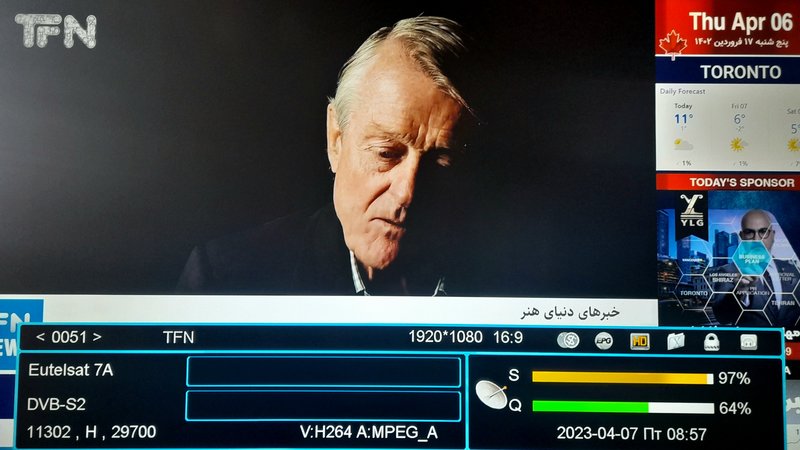

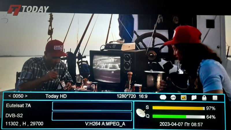

Сообщения: 493
Благодарил (а): 16 раз
Поблагодарили: 1791 раз
Re: Обсуждение приема сигнала (все спутники)
7'e,Eutelsat 7A,луч Ku band EuropeB,прием на антенну Mabo160*180 в Западной Украине.Изображение
