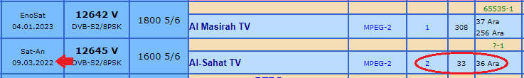

XaKeP писал(а): 24 мар 2023, 12:13 Channel 2 Появился на 12645 V 1604 5/6
По иденту СИД и Видео пид - указывает на этот канал. Это Иранский канал, вывод только один, либо поменяли(поменяют) название или вернулся.
