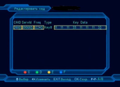

Roma222 писал(а): 10 июл 2022, 19:23 Всем привет ребята! SOS! Помогите как вбить бисс ключ в ресивере star track 2016 HD , спутник Ямал 90 градус, каналы чё+4,+7 Дисней +7
Как активировать эмулятор на Star Track 2016 HD Plus
Для входа в меню эмулятора необходимо набрать на любом канале с пульта 9339
или МЕНЮ >> Условный доступ >> СА настройка >> Редактировать ключи
Активировать BISS:
Скачиваем редактор ключей, берем оттуда только сам файл "mcaskey.bin", бросаем в корень флешки, подключаем флешку к тюнеру, заходим:
или на любом канале набираем 9339 - Редактировать ключи
на левом нижнем углу меню видим красный шарик "Load mcaskey.bin" - нажимаем на пульте Красную кнопку
на вопрос отвечаем "Да", начнется процесс прошивки файла и тюнер сам перезагрузится, ВОТ и ВСЕ!
Для проверки также заходим в меню BISS и проверяем записались ли ключи.

У меня ресивер star track srt 2016 HD, там вручную вбить надо, нажимаю добавить ключ, идёт CAID четырехзначное число, потом ServId шестизначные число, потом частота и ключ

Roma222 писал(а): 10 июл 2022, 19:35 У меня ресивер star track srt 2016 HD, там вручную вбить надо, нажимаю добавить ключ, идёт CAID четырехзначное число, потом ServId шестизначные число, потом частота и ключ
CAID не трогаем (обычно там 2600), ServId может быть от однозначного до четырёхзначного числа. Вводятся последние значения в строчке.

ServID 6 значное число, туда что вводить? Помогите пожалуйста хочу ребенку Дисней канал открыть🙏

Roma222 писал(а): 10 июл 2022, 20:05 ServID 6 значное число, туда что вводить? Помогите пожалуйста хочу ребенку Дисней канал открыть🙏
CAID - не трогаем
ServId - 000009
Freg - частота транспордера
Key Data - ключ biss
: Вверху, в шапке сайта есть таблица с ключами и ID.

Все сделал, получилось! Спасибо большое👍
