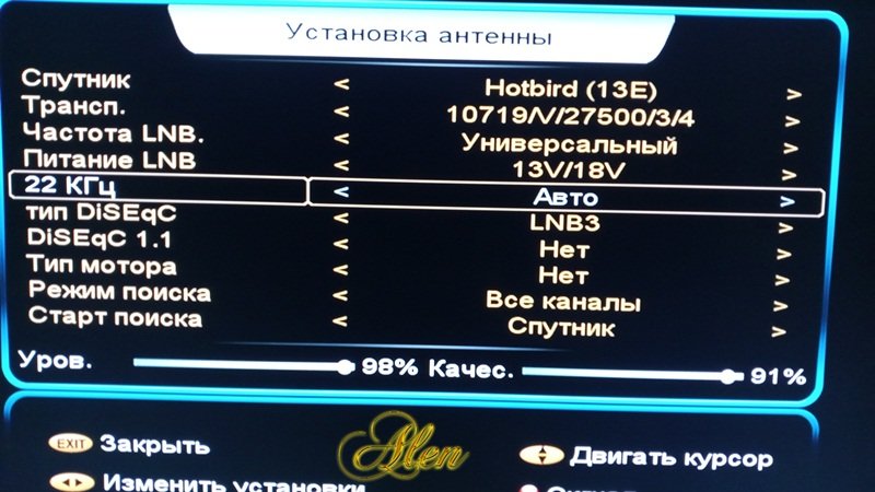

Ось мій рівень сигналу та налаштування Sat integral 1311
