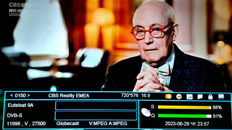

TLC Balkans HD(есть росс.дорожка),CBS Reality EMEA(есть росс.дорожка),JimJam PE,JimJam ME(есть россдорожка).Изображение
Изображение канали $,Forever.

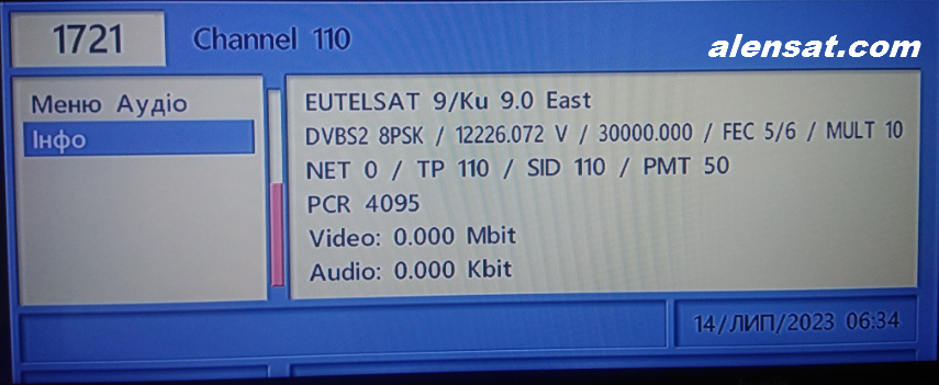

На ТР с Украинским пакетом что-то еще прописывается по Multistream 10, 20, 30, 40
На 12226 V 30000 прописываются: Channel 110 , Channel 210
Видео потока (эфира) нет.
На 12303 V 30000 Channel 310
И есть еще один с значком $ (кодирован)
имя не прописано.
