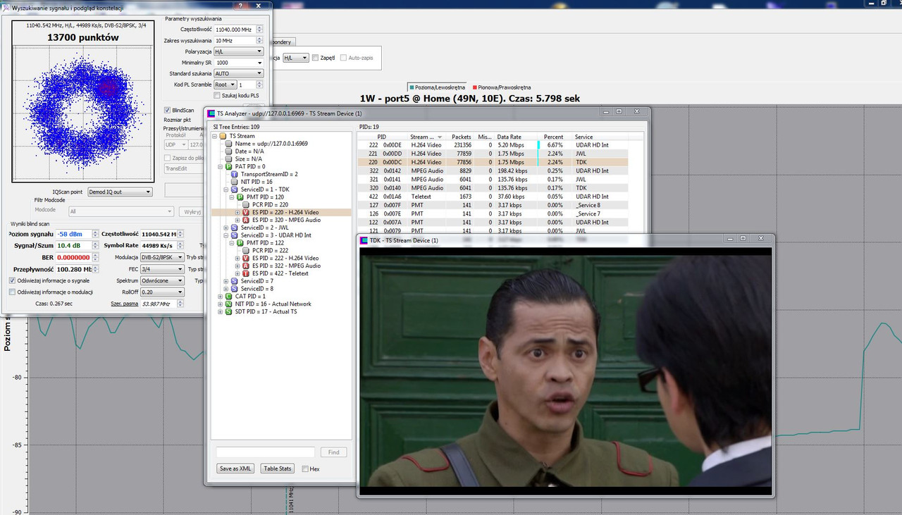

igor68 писал(а): 24 янв 2022, 16:44 Т/к TDK,JWL,UDAR HD int появились 11040 H 45000 DVB-S2 MPEG4 открыто
Что-то у меня нет сигнала??? Может, там HEVC?

Adidas писал(а): 24 янв 2022, 20:32
Нет там HEVCа, поставь в настройках ресивер на этот трансп. и подожди немного... У меня так и появился сигнал, а поначалу то же не было.
... FEC там 3/4
Сообщения: 1103
Благодарил (а): 6878 раз
Поблагодарили: 4214 раз
Re: Обсуждение спутника ABS-2/2A 74.9°E
На ресивере Сат-Интеграл 1218 проверил частота нормально работает. Сигнал отличный. А подключил свой старенький Сат -Интеграл 1210 , сигнала нет. Повернул поворотку в позицию фокусом, без результата. Все частоты нормально принимаются, а 11040 полный ноль. Выходит не все ресивера по каким то причинам видят эту частоту.
Скорей всего не все тюнера поддерживают такую высокую символьную скорость при стандарте сигнала DVB-S2.

maksimpry писал(а): 25 янв 2022, 13:24
На Телекартовский рес все идет на ура.....
