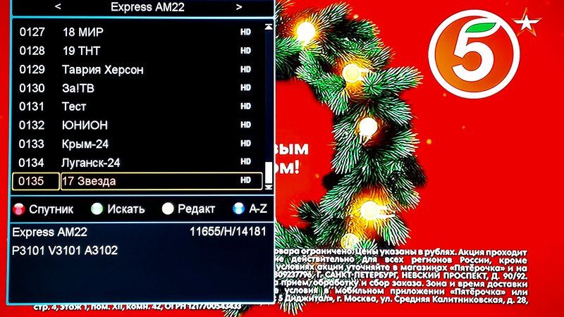

Включился транспордер 11655Н14181,Т2МІИзображение
