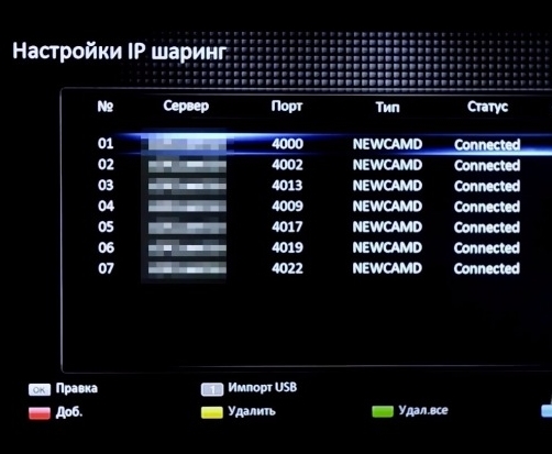

Настройка шаринга на U2C Denys H.265
Нажимаем Меню потом заходим в установки, Настройки IP шаринг(сервера)
В случае, если данный пункт отсутствует, нажимаем меню и набираем на пульте 6836
Заходим в настройки IP шаринг
Нажимаем красную кнопку на пульте Добавить
Для просмотра нужно ввести такие данные:
Тип выбираем нужный протокол кнопками вправо- влево, например, newcamd (доступны все популярные протоколы)
сервер вводим доменное имя или IP адрес сервера
порт вводим порт для нужного пакета, например, НТВ 4100 и 4000 (нужно добавлять еще один сервер)
пользователь вводим логин от личного кабинета
пароль вводим пароль от личного кабинета
После внесения всех данных, нажимаем красную кнопку, сохранить
Если все верно ввели, должна появиться картинка нужного вам пакета.
