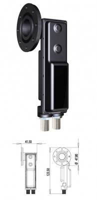

Информация о конвертерах
TWIN Flange Inverto BLACK Pro IDLB-TWNF00
Конвертер для прямофокусной антенны Inverto Twin Flange LNB серии Black Pro специально разработан для европейского рынка. Конвертер дает возможность приема сигналов с одного спутника и его распределения на максимум два приемника с одним тюнером (или один приемник с двумя тюнерами).
