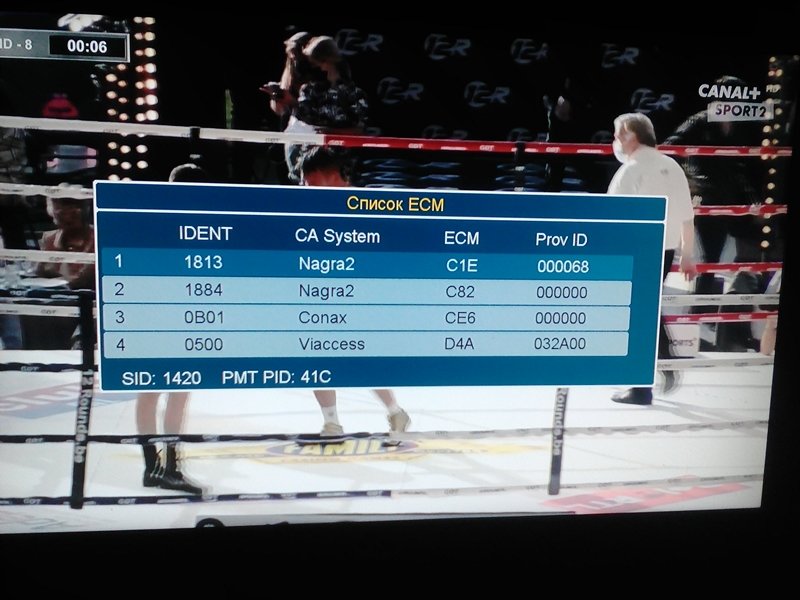

Re: Вопросы по настройке и работе пакетов кардшаринга
canal +sport2HD
Предоставляю фото работы данного канала.
Извините,не хватает времени чтоб протестировать на других шарингах.
Если будет свободная минутка,тогда поищу и отпишусь.
: Для увеличения,нажмите на фото
